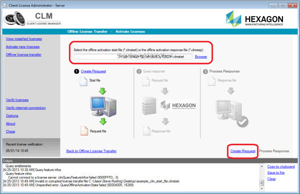

라이센스를 업데이트하기위해, 새 응답 파일을 만들어야한다.
만들어진 요청 파일을 찾기 위해 찾아보기 링크를 클릭한다.
