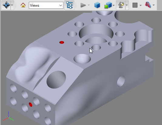

파일에서 CAD 모델 보기
PDF 3D 파일이 생성될 때, CAD 모델을 보고 상호 작용하기위해 CAD 데이타를 지원할 수 있는 모든 PDF 뷰어를 사용할 수 있다. 파노라마, 확대/축소, 회전 및 부품 선택 작업을 수행 할 수 있다.
3D 컨텐츠를 지원하는 Adobe 뷰어 내에서 보낸 PDF 파일을 연다. 3D 콘텐츠를 사용할 수 없는 경우, 먼저 파일을 신뢰해야한다.
파일을 신뢰하기위해 옵션 버튼을 사용한다.
파일을 신뢰할 때, CAD 모델을 열기 위해 빨간색 물음표 아이콘을 클릭한다.
CAD 모델이 보여지는 상태에서, 포인터를 CAD 모델 위로 이동한 다음 모델과 상호 작용하기위해 나타나는 도구바를 사용한다.
