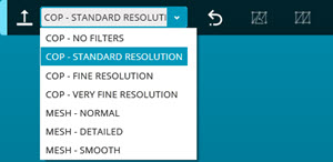

이동식 장치에 연결하고 활성 프로브가 레이저 스캐너인 경우, 이동식 스캔 위젯 도구바를 보여주거나 숨기기위해 이동식 스캔 위젯 버튼을 사용할 수 있다. 점구름, QuickCloud메쉬 도구바 (보기 | 도구바)에서 이동식 스캔 위젯 버튼을 찾을 수 있다.
이동식의 경우, 커서가 편집 창에서 프로파일 명령에 있지 않고, 편집 창에서 커서가 있는 위치 위에 또 다른 프로파일 명령이 있는 경우, PC-DMIS는 자동으로 새 프로파일 명령을 삽입한다.
이들 조건이 충족되면, 삽입하기위해 이동식 스캔 위젯에서 프로파일을 선택할 수 있다.
이동식 스캔 위젯에서 레이저 스캔 프로파일 삽입
이동식을 위해 구성된 PC-DMIS에 이 방법만을 사용할 수 있다.
커서가 편집 창의 프로파일에 있는 경우, 그것을 이동식 스캔 위젯에서 변경할 수 있다. 이것을 수행하기위해, 편집 창의 기존 프로파일에 커서를 놓고 위젯의 프로파일 목록에서 새 프로파일을 선택한다.
프로파일 명령은 편집 창에서 새 프로파일로 자동 업데이트된다.
