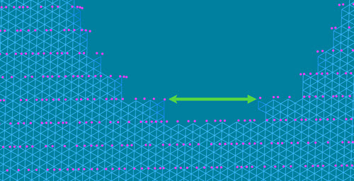

최대 삼각형 크기 - 소프트웨어는 점구름 데이타의 구멍 또는 간격을 인식하기위해 이 값을 사용한다. 두 지점 사이의 거리가 이 값보다 크면, 소프트웨어는 해당 영역에 삼각형을 만들지 않는다. 부품에 구멍 특성이 있다면, 일반적으로 가장 작은 구멍 보다 약간 작게 되도록 이 값을 설정해야 한다. 이것은 메쉬 디스플레이가 구멍을 채우는 것을 방지한다 (아래 이미지 참조).
최대 삼각형 크기 의 기본값은 5mm 이다. 측정 루틴이 그 단위(인치)를 사용하면, 소프트웨어는 이것을 인치로 변경한다. 유효한 범위 값은 부품의 크기에 따라 다르다.
이 예는 두 점 사이의 거리가 최대 삼각형 크기 값 보다 큼을 보여준다. PC-DMIS는 이 영역에 삼각형을 만들지 않는다.
파란색 삼각형 = 메쉬 디스플레이 파란색 삼각형의 크기는 격자 크기 값에 의해 결정된다.
자주색 점 = 스캔 점.
