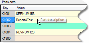

Q-DAS 구성기 응용 프로그램을 열때, 부품 데이타 영역은 데이타가 없다. 파일 | Q-DAS 데이타 파일 만들기 를 선택할때, Q-DAS 구성기는 열려있는 측정 루틴의 정보를 영역으로 이동한다. 일부 필드에 정보를 입력해야 할 수 있다.
측정 루틴의 헤더 데이타가 부품 데이타 영역에 나타난다. 이 영역은 두 열이 있다:
부품 데이타 영역의 예
- 이 열은 측정 루틴의 헤더 데이타를 받는 K- 필드를 보여준다.
- 이 열은 각 K-필드의 값을 보여준다.
K-필드 도구팁
필드 이름 정보 (K-필드 구성 설정 대화 상자의 필드명 열에서)를 보여주는 도구팁을 보여주기위해 K-필드의 값 위로 마우스 포인터를 놓을 수 있다.
K-필드의 필드명을 보여주는 도구팁의 예
