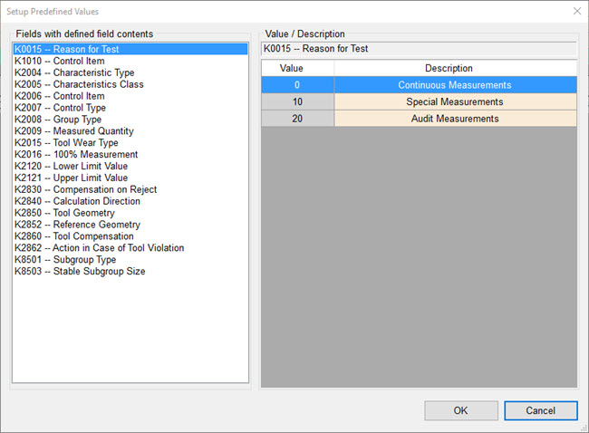

  1. 사전 정의된 값 설정 대화상자를 열기위해, Q-DAS 구성기 대화상자에서 설정 | 사전정의 된 값 을 선택한다. 사전 정의된 값 설정 대화상자는 K-필드 구성 설정 대화상자의 사전 정의된 표시란이 선택된 필드를 보여준다.
사전 정의된 값 설정 대화상자
  1. 정의된 필드 내용이 있는 필드 영역에서, 필드를 선택한다. 두 열 (설명)이 있는 도표가 값 / 설명 영역에 나타난다.
  2. 열에 값 (보통 숫자)을 입력한다.
  3. 설명 열에 설명 텍스트를 입력한다.
