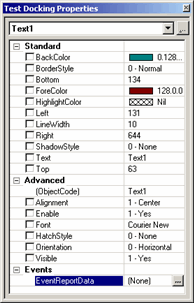

Para ver el cuadro de diálogo Propiedades, seleccione un objeto (haga clic una vez dentro de sus límites) y después haga clic con el botón derecho del ratón. A continuación se proporciona una hoja de propiedades de ejemplo que muestra el objeto de texto denominado Text1 y sus propiedades:
Cuadro de diálogo Propiedades de ejemplo
Ver las propiedades de los objetos
Aparece una lista en la parte superior del cuadro de diálogo Propiedades. Esta lista contiene una entrada para cada objeto de la plantilla o del formulario. También contiene algunos objetos que siempre existen y no se pueden suprimir, como el área de edición principal. En el editor de informes, el área de edición principal recibe el nombre de página. En el editor de etiquetas y el editor de formularios, se denomina The Frame/The View (marco/vista).
Para ver las propiedades de un objeto del formulario o de la plantilla, seleccione un objeto diferente en esta lista. Si tiene una plantilla de informe con más de una sección, en esta lista solo aparecerán los objetos de la sección actual.
En las plantillas de informe, puede acceder a un objeto adicional denominado informe únicamente desde esta lista. Contiene dos propiedades en la categoría Avanzado que puede utilizar para especificar su propio ejecutable externo (un archivo .exe) para recopilar las propiedades asignadas por el usuario. Estas propiedades son Programa de selección de plantilla y Programa de ejecución de rutina de medición. PC-DMIS ejecuta las rutinas de medición especificadas mientras selecciona una plantilla y ejecuta una rutina de medición respectivamente.

Las propiedades de cada objeto se dividen en tres categorías principales:
Estándar: Estas propiedades controlan el color, la posición y los estilos de las líneas.
Avanzado: Estas propiedades controlan si el objeto está activo o visible.
Eventos: Estas propiedades permiten utilizar el lenguaje BASIC para codificar instrucciones específicas cuando se producen eventos.
Para ampliar una categoría, haga clic en el símbolo + a la izquierda de la categoría. Para contraer una categoría, haga clic en el símbolo -.
Los objetos ActiveX y OLE tienen una sección adicional. Para obtener más información, consulte "Objeto ActiveX" y "Objeto OLE".
Para ver descripciones de las propiedades, consulte "Propiedades comunes". Si este tema no contiene la descripción de una propiedad, vea la documentación específica del objeto en "Barra de objetos".
Para obtener más información sobre los eventos, consulte el tema "Acerca de los eventos y del código Visual Basic".
