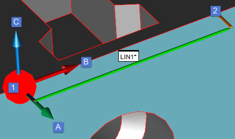

Det här exemplet på ett begränsat linjeautoelement visar start- och slutpunkterna
Det här exemplet på ett begränsat autolinjeelement visar start- (1) och slut- (2) punkterna, en kantvektor på 0,-1,0 (A), en linjevektor på 1,0,0 (B), en ytvektor på 0,0,1 (C) och ett punktstorleksvärde på 4:

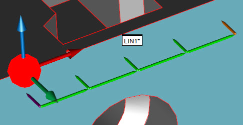

Om du till exempel vill ändra värdet Mätpunkter och värdet Djup:
Linjeautoelement med fem mätpunkter nu och ett djup på 3 mm

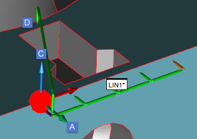

Om du till exempel behöver mäta ytmaterialet med en offset från kanten så kan det se ungefär så här:
Det här exemplet visar linjeautoelementet en kantvektor på 0,-1,0 (A), en ytvektor på 0,0,1 (C), ett djup på 1 mm och 1 stödpunkt med indrag 2 på 19 mm (D)
