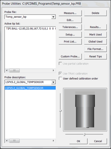

Bilden nedan visar ett exempel på en temperatursensor monterad på ett CMM-mäthuvud.
Exempel på dialogrutan Mäthuvud med en temperatursensor
