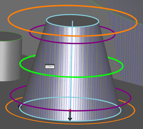

Lasersensorn scannar längs konens längs. Samtidig rör den sig i riktningen för konens vektor. Lasern måste vara så gott som vinkelrät mot vektorn.
1 - Elementvektorn.
2 - Elementets scanlinjer eller laserremsor är vinkelräta mot elementvektorn.
3 - Scanriktningen följer elementvektorn.
När du utför en laserscanning av ett element med ett vridbart Tesastar-mäthuvud är den bästa scanningsriktningen troligen längs elementets vektor eller vinkelrätt mot den. Detta beror dock på huvudets förmåga att rotera till en vinkel som låter dig scanna i en riktning vinkelrätt mot remsans riktning.
Exempel på hur man skapar en körväg för direktmätta laserelement med ett automatiskt vridbart mäthuvud:
Tappmätning
Enkel scanåtgärd
Justera bearbetningsfönstret i laservyn så att så stor del som möjligt av konytan inkluderas. Laserplanet måste vara ungefär 30-60 grader mot konaxeln. Scanningen måste fånga in området på tappens basplan där konen är monterad.
Laserscanning med en enda passering av en tappkon
