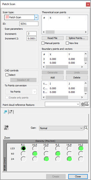

Dialogrutan Områdesscan
Med metoden Områdesscan scannas ytan på en detalj baserat på scanparametrarna. (En områdesscan kan liknas vid en serie scanåtgärder av typen Linjär, öppen som utförs parallellt med varandra.) Mäthuvudet är alltid kvar i snittplanet medan varje scanlinje utförs. Värdet Stegvärde används för att bestämma avståndet mellan punkterna på varje linje. När scanningen når begränsningen vid slutet av en linje, går den vidare till nästa linje genom att flytta med avståndet i Stegvärde 2 och starta en ny scanlinje i motsatt riktning. Bilden nedan beskriver processen.
