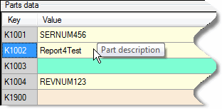

Rubrikdata för mätrutinen visas i området Detaljdata . Detta område har två kolumner:
Exempel på område med detaljdata
Nyckel - Denna kolumn visar K-fält som tar mätrutinens rubrikdata.
Värde - Denna kolumn visar värden för varje K-fält.
Hjälptexter för K-fält
Du kan placera muspekaren över ett K-fältvärde för att visa hjälptexter som visar information om fältnamnet (från kolumnen Fältnamn i dialogrutan Konfigurering av K-fält ).
Exempel på en hjälptext som visar fältnamnet för K-fält
