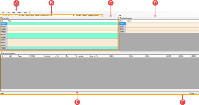

Öppna programmet Q-DAS-konfigurator genom att utgå från menyn Åtgärder, peka på Q-DAS och sedan klicka på Öppna konfigurator.
QProgrammet Q-DAS-konfigurator
  1. Menyraden - Detta element ger åtkomst till menyalternativen Fil, Redigera, Visa, Inställning, and Hjälp .
  2. Verktygsfält - Detta element ger åtkomst till motsvarande alternativ på menyraden.
  3. Området detaljdata - Detta område visar mätrutinens rubrikdata.
  4. Området Underkatalogdata - Det här området visar mätrutinens underkatalogdata.
  5. Området karaktäristikdata - Det här området visar mätrutinens utvärderingsdata.
  6. Statusrad - Detta element visar olika statusmeddelanden.
När du skapat Q-DAS-datafil för mätrutinen i PC-DMIS, visas information i områdena Detaljdata och Egenskapsdata .
