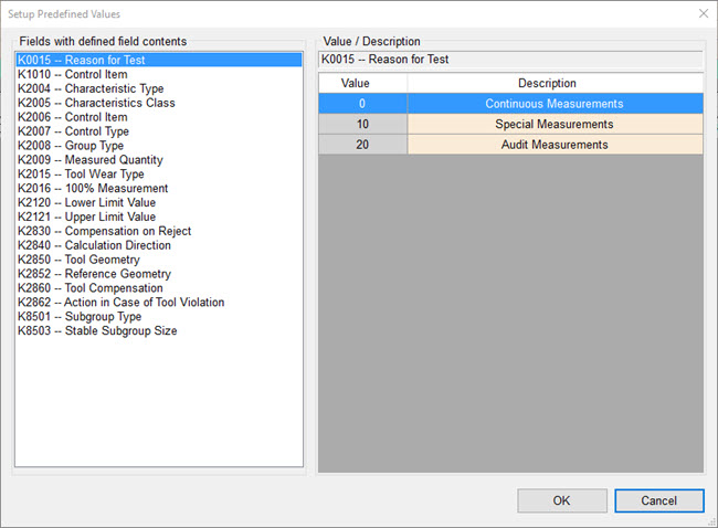

  1. Öppna dialogrutan Ställa in fördefinierade värden genom att välja Inställning | Fördefinierade värden i dialogrutan Q-DAS-konfigurator. Dialogrutan Ställa in fördefinierade värden visar de fält för vilka rutan Fördefinierat i dialogrutan Konfigurering av K-fält har markerats.
Dialogrutan Ställ in fördefinierade värden
  1. I området Fält med definierat fältinnehåll , välj fält. En tabell med två kolumner (Värde och Beskrivning) visas i området Värde / Beskrivning .
  2. Ange ett värde (vanligtvis ett nummer) i kolumnen Värde .
  3. Ange beskrivande text i kolumnen Beskrivning .
Endast värdet för export av K-fält till själva filen överföringsformat för Q-DAS ASCII. Beskrivningen hjälper dig eller operatören med vad du ska välja.
