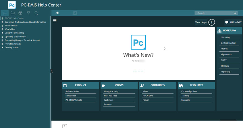

PC-DMIS Yardım'ı ilk olarak Yardım Merkezi giriş konusunu gösterir. Bu konu dahili ve harici konular ve kaynaklar için yardımcı bağlantılar içerir:
PC-DMIS Yardım Dosyası - Giriş Konusu

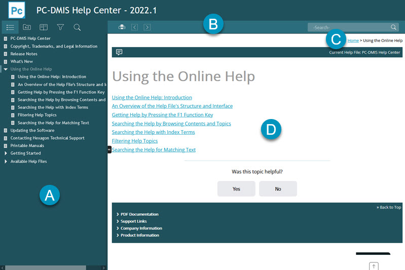

Şu ana alanları içeren tipik bir konudur:
Navigasyon bölmesinde gezinmenize, arama yapmanıza ve konuları filtrelemenize yardımcı olan sekmeler görüntülenir. Navigasyon bölmesini gizlemek için Daralt (
) öğesini veya göstermek için Genişlet (
) öğesini tıklatabilirsiniz.
Navigasyon bölmesinin genişliğini ayarlayabilirsiniz.
Bölmenin sağ kenarını tıklatın.
Kenarı sola veya sağa sürükleyerek istediğiniz genişliğe getirin.
Firefox tarayıcısı kullanıyorsanız, navigasyon bölmesinin genişliğini artırmak için yavaşça ve dikkatli bir şekilde sağa sürükleyin; aksi takdirde, siz tekrar tıklatana kadar işaretçinizin geçici olarak kenarlığı sürükleyememesi sorunuyla karşılaşabilirsiniz. Bu, Adobe'un temel koduyla ilgili bilinen bir sorundur.
Soldan sağa navigasyon bölmesi şu sekmeleri içerir:
İçindekiler - Bu sekme içeriğe göre arama yapmanızı sağlar. Bkz "İçerik ve Başlıklara Göz Atarak Yardım Arama".
Dizin - Bu sekme alfabetik bir dizin girişleri arasında arama yapmanızı sağlar. Bkz. "Dizin Terimleriyle Yardım'da Arama Yapma".
Sözlük – Bu sekme Yardımda kullanılan çeşitli terimlerin tanımlarını görüntüler.
Filtre - Bu sekme ihtiyaçlarınıza daha iyi uyması için Yardım'ı özelleştirmenizi sağlar, böylece İçindekiler'e gözatarken veya Yardım'ı ararken size çok fazla konu sunulmaz. Bkz. "Yardım Konularını Filtreleme".
Arama – Bu sekme, eşleşen metinleri aramanıza izin verir. Bkz "Eşleşen Metin için Yardım Arama".
Yardım görüntüleyicisinin en üstündeki Araç Çubuğu şu düğmeleri içerir:
Yazdır – Bu düğme Konu bölmesinin içeriğini yazdırmanızı sağlar. Konunun içeriğini kabul edecek yazıcıyı seçebileceğiniz standart bir Yazdır iletişim kutusu görüntüler. Bu, birkaç konuyu hızlı yazdırmak için kullanılabilir.
Geri (
) / İleri (
) - Bu düğmeler Yardım dosyasının ana kısımlarında (veya bölümlerinde) ileri ve geri gider.
Ara - Bu, Ara sekmesiyle aynı şekilde davranır. Yardım dosyasında arama yapmak için bir sözcük veya sözcük serisi yazabilir ve sonra ilgili konuları görüntülemek için arama büyüteç düğmesini tıklatabilirsiniz. Bkz "Eşleşen Metni Yardımda Arama".
Tipik konularda, İçerik haritaları alanı Araç çubuğu alanı ve Konu bölmesi arasında bulunur:
İçerik haritası, konunun doğrudan üstü olan konulara göre nerede yer aldığını bağlamında gösteren hiyerarşik bir görünüm sağlar. Bu, İçindekiler sekmesinde konunun geçerli ağaç düzeyi içinde daha üstte yer alan ana konularını görüntülemeniz için kullanışlı bir yöntem sağlar. Geçerli Yardım dosyasının ilk giriş konusuna gitmek için Ana bağlantıyı tıklatabilirsiniz.
Bu alan giriş konusunda bulunmaz.
Konu bölmesi, Yardım Dosyasının ana bölümüdür. Seçili konunun içeriğini görüntüler.
