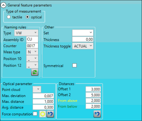

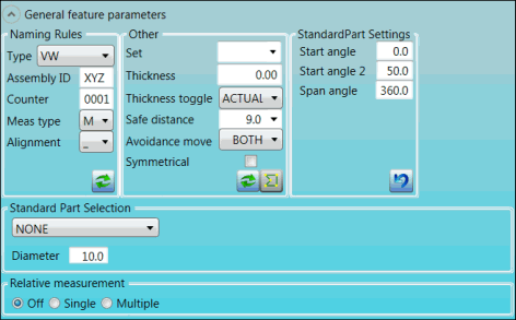

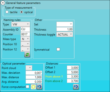

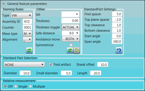

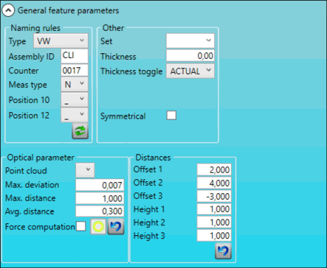

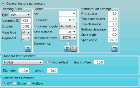

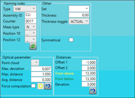

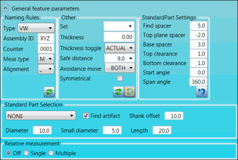

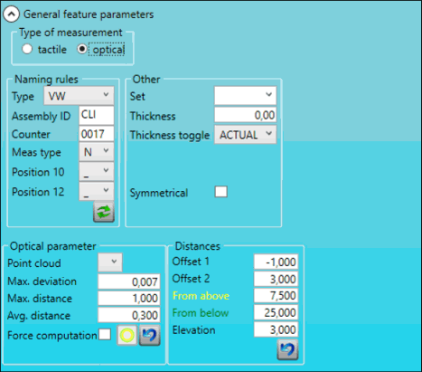

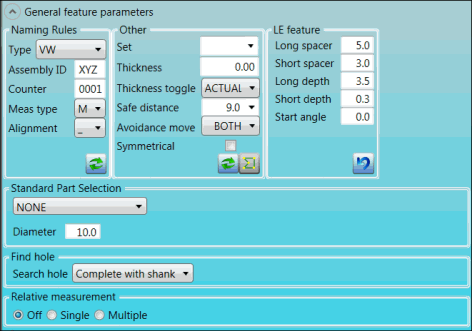

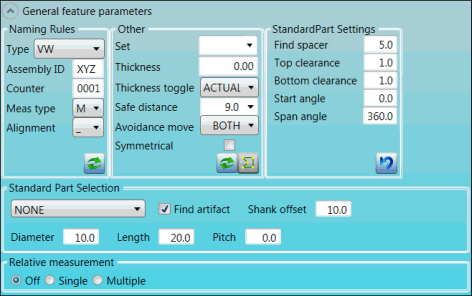

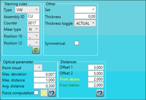

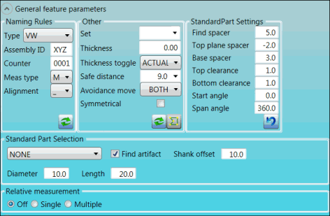

Aşağıdaki grafikte her özellik için seçenekler gösterilmektedir.
LA Özellik
Dokunma ölçüm seçenekleri:
Optik ölçüm seçenekleri:
LB Özellik
LC Özellik
LD Özellik
LE Özellik
LF Özellik
LG Özellik
LH Özelliği
Açıklamalar
Aşağıdaki tabloda seçenekler açıklanmaktadır.

Adlandırma Kuralları alanı
Tür listesi: Adlandırma kuralının türünü seçin:
  • Yok: PC-DMIS adlandırma kuralı
  • VW: Volkswagen adlandırma kuralı
Sayaç kutusu: Dört sayı içeren özellik sayacını yazın.
VW türünü seçtiğinizde aşağıdaki seçenekler görünür:
  • Derleme Kimliği kutusu: Derlemenin 3 harfli kimliğini yazın.
  • Ölçüm türü listesi: Ölçüm türünü seçin:
  • M: Seri ölçüm (Messpunkt)
  • F: İşlevsel ölçüm (Funktionsmass)
  • B: Örnekleme incelemesi (Bemusterungspunkt)
  • Q: Rapor ölçümü (Q_Berichtsmass)
  • Hizalama listesi: Hizalamayı seçin:
  • _: Araç Koordinat Sistemi (RPS-Ausrichtung)
  • Z: Göreli (Bezug zu einem anderem Messelement)
  • A: Yerel hizalama A (lokales Ausrichtsystem A)
  • B: Yerel hizalama B (lokales Ausrichtsystem B)
  • R: Hizalama türü R
Diğer alan
Ayarla listesi: Öğe grubunun adını seçin.
Kalınlık kutusu: Özelliğin yüzey veya kenar değerlerine bir gerçek değer olarak uygulanacak kalınlığı yazın.
Kalınlık geçiş listesi: Kalınlık geçişini seçin:
  • YOK: Bir kalınlık değeri girmiş olsanız bile kalınlık uygulanmaz.
  • GERÇEK: Kalınlık uygulanır.
Güvenli mesafe listesi: Ölçüm öncesi ve sonrası hareket mesafesini yazın.
Kaçınma hareketi listesi: Kaçınma hareketi nezaman uygulanacağını gösterir:
  • HİÇBİRİ (kaçınma hareketi yok)
  • HER İKİSİ DE (her ikisi de, özellik ölçülmeden ve ölçüldükten sonra)
  • ÖNCE (sadece özellik ölçülmeden önce)
  • SONRA (sadece özellik ölçüldükten sonra)
Simetrik onay kutusu: Bu öğe arabanın diğer tarafında da varsa bu onay kutusunu seçin.
LE özellikler alanı
Uzun aralık kutusu: İlk başlangıç vuruşu ve deliğin sınırı arasındaki mesafeyi yazın.
Kısa aralık kutusu: Çevreleyen düzlem için vuruşlar ve deliğin sınırı arasındaki mesafeyi yazın.
Uzun derinlik kutusu: Gövde ile ölçümler için derinliği yazın.
Kısa derinlik kutusu: Dairedeki vuruşların derinliğini yazın.
Başlangıç açısı kutusu: Vuruş deseninin başlangıç açısını yazın.
StandartParça Ayarları alanı
Aralık bul kutusu: Standart parçayı bulmak için kullanılan arama mesafesini yazın.
Üst düzlem aralık kutusu: Üst düzlemin ölçüldüğü kenardan mesafeyi yazın.
Taban aralık kutusu: Taban düzleminin ölçüldüğü standart parçanın tabanından mesafeyi yazın.
Üst açıklık kutusu: Noktaların ölçüldüğü standart parçanın üstünden mesafeyi yazın.
Başlangıç açısı 2 kutusu: Bir küreyi ölçerken, "başlangıç açısı 2" vuruş desenin olduğu üst yarıdan başlayan açıdır.
Genişlik açısı kutusu: Başlangıç açısından başlayarak ve genişlik açısı derecelerinde giderek bir alanın ne kadar geniş problanacağını tanımlayın.
Standart Parça Seçimi alanı
Özelliği ölçmek için kullanılan standart parça modülünü seçin.
Artifakt bul onay kutusu: Seçildiğinde, gövde noktaları kullanılarak standart parça aranır.
Gövde ofseti kutusu: (Artifakt bul onay kutusu seçildiğinde kullanılabilir.) Uçtan ofseti yazın.
Çap kutusu: Standart Parçanın çapını yazın.
Küçük Çap kutusu: Standart parça koninin küçük çapını yazın.
Uzunluk kutusu: Standart parçanın uzunluğunu yazın.
Hatve kutusu: Standart parçanın aralığını yazın.
Delik bul alanı
Delik Ara listesinden uygun seçeneği arayın:
  • Manuel: Bu seçeneği seçtiğinizde, probu manuel olarak deliğin merkezine taşımanız istenecektir. Sonra özellik ölçülür.
  • Gövdeyle tamamlayın: Bu seçenek önce başlangıç örnek vuruşunu ölçer. Çaptan mesafe Uzun aralık ayarıyla tanımlanır. Sonra, gövde ölçümüyle özellik ortalanır. Bu ölçümün derinliği Uzun derinlik ayarıyla tanımlanır. Sonra, düzlem, Kısa aralık girişinden çapa mesafedeki üç örnek vuruşla ölçülür. Kısa derinlik ayarı özellik ölçümünün derinliğini tanımlar.
  • Doğrudan: Özelliği doğrudan ölçer. Aşağıdaki seçenekler görüntülenir:
    • Zaman damgası olup olmadığını kontrol et onay kutusu: Bu seçenek, delik arama yordamının isteğe bağlı bir ek genişletmesidir. Bu onay kutusunu seçtiğinizde, makine, seçil mesafe için vektör yönünde deliği arar. Delik bulunursa ölçülür; bulunamazsa atlanır. PC-DMIS, metin olarak görüntülenecek bir biçimde bilgileri depolamak üzere ayarlandığında atlanan özellikler raporlarda yorumlar olarak görünür.
    • Hata göster onay kutusu: Delik zaman damgalı olmadığında özelliğin yürütülmesini yarıda kesmek ve bir hata mesajı görüntülemek istiyorsanız bu onay kutusunu seçin.
Göreli ölçüm alanı
Kapalı seçeneği: Göreli ölçümü kullanmak istiyorsanız bu seçeneği seçin.
Tek seçeneği: XYZ listesinden tek bir özellik ölçmek için bu seçeneği seçin. Bu liste Tek öğesini seçtiğinizde görünür:
Tek seçenekli göreli ölçüm alanı
Birden Çok seçeneği: X, Y ve Z listelerinden birden fazla özelliği (her eksen için bir) ölçmek için bu seçeneği seçin. Bu listeler Birden Çok öğesini seçtiğinizde görünüz:
Çoklu seçenekli göreli ölçüm alanı
Optik parametre alanı
Nokta bulutu listesi: Özelliği çıkarmak istediğiniz yerden nokta bulutunu seçin.
Maks. sapma kutusu: COP'deki iki nokta arasındaki maksimum sapmayı yazın. İki noktanın sapması daha yüksekse çıkarma başarısız olur.
Maks. mesafe kutusu: COP'deki iki nokta arasındaki maksimum mesafeyi yazın. İki noktanın sapması daha yüksekse çıkarma başarısız olur.
Ort. mesafe kutusu: COP'deki iki nokta arasındaki ortalama mesafeyi yazın. Ortalama mesafe daha yüksekse çıkarma başarısız olur.
Hesaplamaya zorla onay kutusu: Bu onay kutusunu seçerseniz, ESF bu alandaki diğer parametreleri tamamlamamış olsanız bile özelliği çıkarmaya çalışır.
Mesafeler alanı
Ofset 1 kutusu: ESF, ofset 1 ve ofset 2 arası noktaları delikten bu sayı kadar milimetre ötedeki özellik için düzlem oluşturmak için kullanır.
Ofset 2 kutusu: ESF, ofset 1 ve ofset 2 arası noktaları delikten bu sayı kadar milimetre ötedeki özellik için düzlem oluşturmak için kullanır.
Ofset 3 kutusu: ESF, ofset 1 ve ofset 2 arası noktaları delikten bu sayı kadar milimetre ötedeki özellik için düzlem oluşturmak için kullanır.
Yükseklik 1, Yükseklik 2 ve Yükseklik 3 kutuları: Ofsetlerin özelliğe uygulandığı yükseklik.
Yukarıdan kutusu: ESF yalnızca üstten Yukarıdan değeri ve alttan Aşağıdan değeri arasındaki noktaları kullanır. ESF, hesaplama için kalınlık değerini kullandığından Kalınlık seçeneği için değeri doğru olarak ayarladığınızdan emin olun.
Aşağıdan kutusu: ESF yalnızca üstten Yukarıdan değeri ve alttan Aşağıdan değeri arasındaki noktaları kullanır. ESF, hesaplama için kalınlık değerini kullandığından Kalınlık seçeneği için değeri doğru olarak ayarladığınızdan emin olun.
Yukarıdan 1 kutusu: ESF, yalnızca üstten Yukarıdan 1 değerini kullanır. ESF, hesaplama için kalınlık değerini kullandığından Kalınlık seçeneği için değeri doğru olarak ayarladığınızdan emin olun.
Yukarıdan 2 kutusu: ESF, yalnızca üstten Yukarıdan 2 değerini kullanır. ESF, hesaplama için kalınlık değerini kullandığından Kalınlık seçeneği için değeri doğru olarak ayarladığınızdan emin olun.
Optik nm ölçüm türünü seçerseniz, Yukarından ve Aşağıdan seçenekleri görünmez. Bu ölçüm türü için ESF özelliği yalnızca çevredeki düzlemden çıkarır.
Yükseltme kutusu: Özelliğin yükseltmesini yazın.
Derinlik 1 ve Derinlik 2 kutuları: Bu değerler COP'deki noktaların alınacağı yerden bir alan tanımlar. Derinlik 1 üstten ofsettir. Derinlik 2, sacın altından ofsettir (kalınlık eksi üstten Derinlik 2 için olan değer).
Daha fazla bilgi için:
CAD seçimi grubunu tamamlama
Özellik Tanım Grubunu Tamamlama
