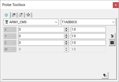

Taster-Werkzeugleiste - Registerkarte "Tasterposition"
Die auf jeder Registerkarte der Taster-Werkzeugleiste verfügbaren Optionen hängen von dem für Ihr System konfigurierten Sensor ab. Aus diesem Grund stimmen die einzelnen Bilder der Taster-Werkzeugleiste und die zugehörigen Beschreibungen in diesem Abschnitt der PC-DMIS Laser-Dokumentation möglicherweise nicht mit dem überein, was Sie in PC-DMIS sehen.

Tasterposition
