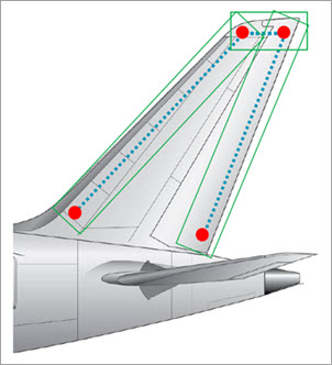

  4. Der ATS600-Linienscan verfügt über zwei verschiedene Modi, die Sie in der Liste Linientyp auswählen können. Für jeden Modus können Sie den Start- und Endpunkt oder mehrere Start-/Endpunkte festlegen, um eine Route zu erstellen.
Die verfügbaren Modi sind:
Linear - Dieser Modus ist nützlich, wenn Sie Umfänge oder Linien messen möchten. Wenn das ATS600 senkrecht zum Messobjekt steht und Sie nur Linien messen müssen, können Sie diese nun zeichnen und einen Wert für die Linienbreite festlegen. Dadurch kann sich der Strahl auf dem schnellsten Weg durch die verschiedenen Punkte bewegen, anstatt jeder Linie genau zu folgen. Wenn Sie möchten, dass der Tracker einer perfekten Linie folgt, dann stellen Sie die Linienbreite auf ihren Minimalwert (0,5 mm).
Beispiel für einen Linienscan unter Verwendung des linearen Linientyps
Kreuzlinie - Dieser Modus fährt den ATS600-Strahl auf einer Zick-Zack-Route, um Punkte zu erfassen. Diese Methode ist nützlich, wenn Sie Punktwolken-Querschnitte erstellen möchten.
Beispiel für einen Linienscan unter Verwendung des Kreuzlinien-Linientyps
