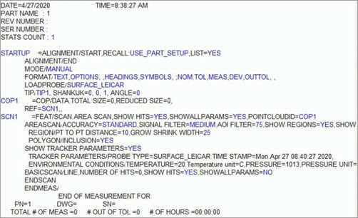

Beispiel Flächenscan
Beispiel für das Bearbeitungsfenster mit dem Befehl Flächenscan mit Regionseinstellungen
PC-DMIS zeigt die Pfadpunkte des Scans und ihre XYZ-Koordinatenpositionen im Bereich Scan-Punkte des Dialogfelds Flächenscan an.
