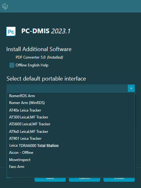

Installation von Portable
Während der Installation kann der Benutzer das standardmäßige mobile Gerät auswählen, wenn die Lizenz PCD_Interface.AllPortable enthält. Dies ist besonders nützlich, wenn Sie nur eine Maschine haben.
