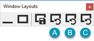

Die für die ausgewählte Schnittstelle spezifischen Symbolleisten sind verfügbar, werden aber nicht automatisch angezeigt. Wenn Sie mit mehreren mobilen Schnittstellen arbeiten, können Sie im PC-DMIS für jeden mobilen Schnittstellentyp ein Layout definieren und dieses dann in der Symbolleiste Fensterlayout speichern. Dies spart Ihnen Zeit, da Sie Ihre PC-DMIS-Bildkomponenten nicht bei jedem Schnittstellenwechsel neu definieren müssen. Ausführliche Informationen zum Einrichten von PC-DMIS-Fensterlayouts finden Sie unter "Einrichten der Bildschirmansicht" in der Hauptdokumentation von PC-DMIS.
A - LeicaLMF
B - RomerRDS Scan
C - Aicon Offline
