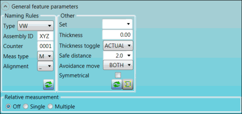

Fertigstellen der Gruppe "Allgemeine Elementparameter" für ein Punktelement
Sie können die Optionen in der Gruppe Allgemeine Elementparameter verwenden, um die allgemeinen Parameter für ein Punktelement zu definieren. Die verfügbaren Optionen hängen von dem Typ ab, den Sie im Bereich Messtyp auswählen:

Bereich Namensregeln
Liste Typ: Wählen Sie die Namensregel.
  • Keine: PC-DMIS-Namensregel
  • VW:Volkswagen-Namensregel
Feld Zähler: Bestimmen Sie den vierstelligen Elementzähler.
Die folgenden Optionen sind für den Typ VW verfügbar:
  • Feld Baugruppen-ID: Geben Sie die 3 Buchstaben der Baugruppen-ID ein.
  • Liste Messtyp: Wählen Sie den Messtyp:
  • M: Messpunkt
  • F: Funktionsmass
  • B: Bemusterungspunkt
  • Q: Q_Berichtsmass
  • Liste Ausrichtung: Wählen Sie die Ausrichtung:
  • _: Koordinatensystem des Fahrzeugs (RPS-Ausrichtung)
  • Z: Relativ (Bezug zu einem anderem Messelement)
  • A: Lokales Ausrichtsystem A
  • B: Lokales Ausrichtsystem B
  • R: Ausrichtungstyp R
Liste Position 10: Wählen Sie das Fahrzeugkoordinatensystem für die VW-Namensregel aus.
Liste Position 12: Wählen Sie den Ausrichtungsbereich für die VW-Namensregel aus.
Bereich Andere
Liste Set: Namen der Gruppe von Elementen auswählen.
Feld Stärke: Geben Sie den anzuwendenden Stärkenwert als einen tatsächlichen Wert für die Flächen- oder Kantenwerte des Elements ein.
Liste Umschalter (Stärke): Umschalter (Stärke) auswählen:
  • KEIN: Es wird keine Stärke angewendet, auch wenn Sie einen Wert für die Stärke eingegeben haben.
  • TATSÄCHLICH: Die Stärke wird übernommen.
Liste Sicherheitsabstand: Die Verschiebung vor und nach der Messung eingeben und auswählen.
Liste Relativbewegung: Geben Sie an, wann eine Relativbewegung angewendet werden soll:
  • KEINE (keine Relativbewegung)
  • BEIDE (sowohl vor als auch nach der Elementmessung)
  • VOR (nur bevor das Element gemessen wird)
  • NACH (nur nachdem das Element gemessen wurde)
Kontrollkästchen Symmetrisch: Wenn dieses Element ebenfalls auf der anderen Seite des Autos vorhanden ist, aktivieren Sie dieses Kontrollkästchen.
Bereich Schaftmessung
Typ der Schaftmessung auswählen:
  • Option Nach Tastspitzen-Nr.: Wählen Sie diese Option, wenn Sie einen Taster mit zwei Taststiften an einer Halterung erstellt haben. Ein Taststift repräsentiert die Kugel und der andere den Schaft. Die Tastspitzen-Nr. der Kugel liegt zwischen 1 und 5. Die Tastspitzen-Nr. des Schaftes ist die Tastspitzen-Nr. der Kugel plus 5. Der EBE-Befehl ändert die Tastspitzen-Nr. wenn ein Punkt mit dem Schaft gemessen wird. Beispiel: Er verändert 1 zu 6, 2 zu 7, 3 zu 8, 4 zu 9, und 5 zu 10.
  • Option Nach Versatz: Wählen Sie diese Option, wenn Sie einen Punkt entlang der Schaftrichtung messen wollen und dann einen Versatzpunkt für die ursprüngliche Messposition konstruieren wollen.
Feld Eindringtiefe: Bestimmen Sie den Versatz des gemessenen Punktes entlang der Schaftrichtung.
Bereich Relative Messung
Option Aus: Wählen Sie diese Option, wenn Sie keine relative Messung durchführen wollen.
Option Einfach: Wählen Sie diese Option, wenn ein einzelnes Element von der Liste XYZ gemessen werden soll. Diese Liste wird bei der Auswahl der Option Einfach angezeigt:
Bereich "Relative Messung" - Einzeloption
Option Mehrfach: Wählen Sie diese Option, um mehrere Elemente (eines für jede Achse) von den Listen X, Y und Z zu messen. Diese werden bei der Auswahl der Option Mehrfach angezeigt:
Bereich "Relative Messung" - Mehrfachoption
