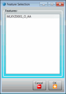

Symbol "Element für CAD-Punkt auswählen"
Symbol Element für CAD-Punkt auswählen: Kopiert die Parameter der Elementdefinition von einem bestehenden Element. Wenn Sie dieses Symbol klicken, wird das Dialogfeld Elementauswahl mit der ID aller Elemente in Ihrer Messroutine aufgerufen. Das folgende Beispiel zeigt das Dialogfeld für das AA-Element für das Punktmessprinzip:
Dialogfeld „Elementauswahl“
Wählen Sie die ID mit den gewünschten Parametern und klicken Sie auf OK. Klicken Sie auf die Schaltfläche Abbrechen, um das Dialogfeld ohne Übernahme von Einstellungen zu schließen.
Wenn Ihre Messroutine keine Elemente enthält, wird Ihnen eine entsprechende Meldung angezeigt.
