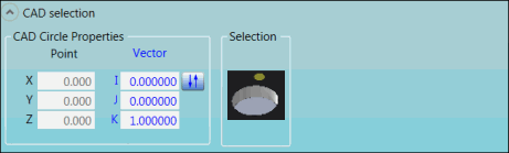

LA-, LB-, LD-, LE-, LF- und LG-Elemente:
Gruppe "CAD-Auswahl" für LA-, LB-, LD-, LE-, LF- und LG-Elemente
Gruppe "CAD-Auswahl" für LA-, LB, LD, LE, LF- und LG-Elemente

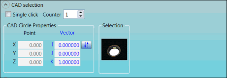

LC-Element:
Gruppe "CAD-Auswahl" für LC-Element

Kontrollkästchen Einfachklick
Aktivieren Sie dieses Kontrollkästchen, um die CAD-Auswahl mit einem Klick zu aktivieren. Um die CAD-Auswahl mit Mehrfachklick zu verwenden, deaktivieren Sie das Kontrollkästchen. Damit wird die Liste Zähler angezeigt.
Liste Zähler
Bestimmen Sie die Anzahl der EBE-Elemente dieses Typs in der Messroutine.
Bereich CAD-Eigenschaften Kreis
Felder X-, Y- und Z-Punkt: Diese Felder enthalten die berechneten Punktpositionen auf dem CAD-Modell.
Felder I-, J- und K-Vektor: Diese Felder enthalten die berechneten Vektorpositionen auf dem CAD-Modell.
Bereich Auswahl
Diese Abbildung stellt den Navigationspfad dar.
