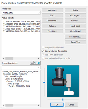

Mappning av steglöst vridbara CNC HP-L-lasersensorer
En hårdvarukonfiguration med en HP-L-lasersensor och ett steglöst vridbart mäthuvud som CW43L ger möjligheter att kalibrera oändliga mätspetsriktningar med en lasermäthuvudskompensering (LWM - Laser Wrist Map).
När du har skapat lasermäthuvudkompenseringen för en sensor och lägger till nya mätspetsar till sensorn så kommer de automatiskt att kalibreras och du kan börja mäta.
Du måste återskapa lasermäthuvudskompenseringen varje gång som en komponent i mäthuvudet ändras (till exempel om CJoint ändras). Du kan även gå till maskinvaru- och leverantörsinformationen för att lära dig mer om när du bör kompensera ett vridbart mäthuvud eftersom detta kan variera beroende på enhetens konstruktion och tillverkarens rekommendationer.
Följande steg beskriver proceduren för mappning av steglöst vridbara CNC HP-L-lasersensorer:
Definiera sensorn:
Följ stegen nedan och skapa en sensor i dialogrutan Mäthuvud:
Steglöst vridbart mäthuvud, så som CW43L
CJoint
HP-L-lasersensor
Exempel:
Exempel på dialogrutan Mäthuvud med en HP-L-lasersensor och steglöst vridbart mäthuvud
Markera kryssrutan Anv. mäth.komp. (om tillgängl.)
Klicka på Mät så öppnas dialogrutan Kalibrera mätspetsar.
Exempel:
Dialogrutan Kalibrera laser för CW43L-sensorn
