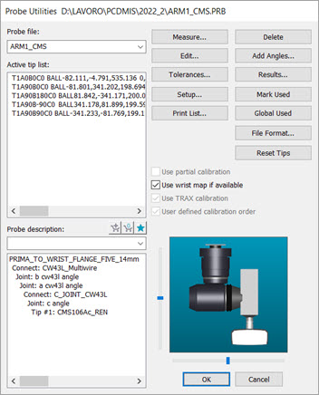

以下步骤概述了映射无极臂测座 DCC HP-L 激光传感器的程序:
定义传感器:
在测头实用工具对话框中,根据如下所示创建传感器:
无限极分度测座,如 CW43L
C转接
HP-L 激光传感器
例如:
带有 HP-L 激光传感器和连续测座的样本测头实用工具对话框
选择使用测座图(如有)复选框。
单击测量,显示测量测头对话框。
例如:
CW43L 传感器的测量激光测头对话框
