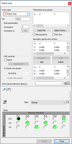

Dialogfeld "Flächen-Scan"
Mit der Methode Flächenscan wird die Oberfläche des Werkstücks basierend auf den Scanparametern gescannt. (Der Flächen-Scan ist vergleichbar mit einer Reihe von 'Offene Linie'-Scans, die parallel zueinander durchgeführt wurden.) Der Taster bleibt während der Durchführung jeder Scanzeile immer in der Schnittebene. Es wird der Inkrement-Wert verwendet, um den Abstand zwischen den Punkten auf jeder Linie zu bestimmen. Erreicht der Scan das Ende einer Linie, springt der Scan um den Wert Inkrement 2 auf die nächste Linie und es wird eine neue Scanlinie in entgegengesetzter Richtung gestartet. Die nachfolgende Abbildung veranschaulicht diesen Vorgang.
