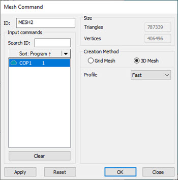

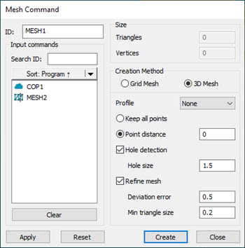

Vous pouvez créer un maillage de grille ou un maillage 3D dans la boîte de dialogue Créer maillage.
La licence de maillage doit être activée pour utiliser ou voir cette option.
Suivez l'une de ces procédures pour créer le maillage approprié :

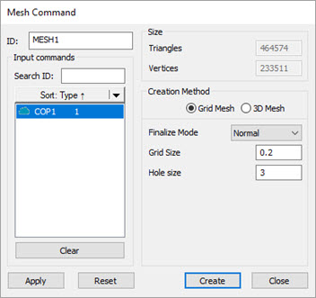

Le maillage 3D est la méthode préférée et donne en général un meilleur maillage. La méthode Maillage grille est pensée pour être utilisée quand le scanning du NDP original a employé l'option Affichage maillage. Quand vous utilisez la méthode Maillage de grille avec un NDP sans avoir scanné avec l'option Affichage maillage, vous risquez d'obtenir un maillage incomplet ou mal défini. La création d'un maillage est une opération longue.
Pour des détails sur les options d'affichage de nuage de points, voir « Zone Affichage nuage de points » dans cette documentation.
Création d'un maillage de grille
Une fois terminé, vous pouvez exécuter l'une des actions suivantes :
Cliquez sur Réinitialiser pour supprimer le maillage créé de la fenêtre de modification et de la fenêtre d'affichage graphique.
Cliquez sur Fermer pour fermer la boîte de dialogue et annuler l'opération de maillage si vous n'avez pas cliqué sur Créer pour créer le maillage.
