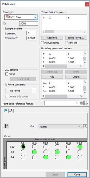

Boîte de dialogue Scanning de raccord
La méthode Scanning de raccord scanne la surface de la pièce en fonction des paramètres de scanning. (Le scanning de raccord est comparable à une série de scannings linéaires ouverts effectués parallèlement les uns aux autres.) Le palpeur reste toujours dans le plan de coupe pendant l'exécution de chaque ligne de scanning. Il se sert de la valeur Incrément pour calculer la distance entre des points sur chaque ligne. Lorsque le scanning atteint l'extrémité d'une ligne, il passe à la suivante avec la valeur Incrément 2 et entame une nouvelle ligne de scanning se déplaçant dans la direction opposée. La figure suivante décrit ce processus.
Exemple d'incrément de scanning de raccord
