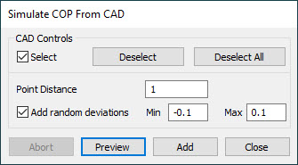

Vous pouvez utiliser la boîte de dialogue Simuler le NDP depuis la CAO pour créer un nuage de points théorique sur votre modèle CAO simplement en sélectionnant des surfaces. Vous devez avoir un modèle CAO importé dans votre routine de mesure.
Boîte de dialogue Simuler le NDP depuis la CAO
Pour ce faire :
  1. Cliquez sur le bouton Simuler le NDP depuis la CAO dans la barre d'outils Nuage de points (Afficher | Barres d'outils | Nuage de points).
  2. Cochez la case Sélectionner dans la zone Contrôles CAO de la boîte de dialogue. Ceci vous permet de sélectionner les surfaces desquelles vous voulez générer le nuage de points théorique.
  3. Entrez une valeur pour Distance entre points. Cette valeur définir la distance minimum entre les points voisins. PC-DMIS utilise cette valeur pour créer le nuage de points.
  4. Vous pouvez ajouter des erreurs d'écarts aléatoires pour rendre votre nuage de points théorique plus réaliste. Pour ce faire, cochez la case Ajouter des écarts aléatoires et saisissez les valeurs d'écart Min et Max.
  5. Cliquez sur Aperçu pour une vue initiale du nuage de points théorique. Cliquez sur Ajouter pour créer le nuage de points théorique, ou sur Fermer pour fermer la boîte de dialogue sans créer le nuage de points.
