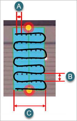

    Ligne croisée - Ce mode déplace le rayon ATS600 en va-et-vient pour collecter les points. Cette méthode est utile si vous voulez faire des coupes transversales de nuages de points.
    Exemple de scanning linéaire à l'aide du type ligne croisée
    A = Distance entre points
    B = Distance entre droites
    C = Largeur de ligne
    Quand vous créez une coupe transversale de nuage de points, définissez la valeur Écart pour qu'elle soit dans la largeur de la ligne croisée.
