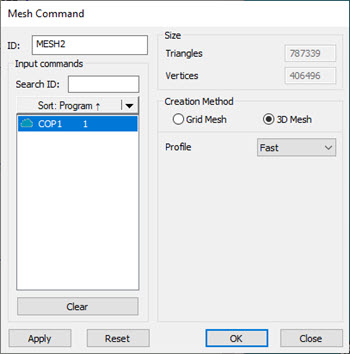

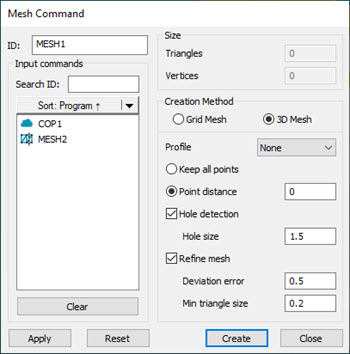

Creazione di un elemento Mesh in 3D

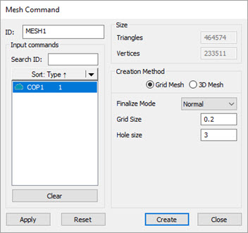

Creazione di un elemento Mesh a griglia
