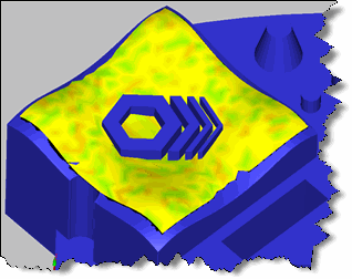

Farklı tarama yaklaşımları parça yüzeylerinizdeki sayısallaştırma profillerinde kullanışlıdır.
Yama taramasının yüzey çizimi örneği
Parça özellikleri ve yüzeylerinizi taramak için PC-DMIS size şu tarama türlerini sağlar: Temel Taramalar, Gelişmiş Taramalar ve Manuel Taramalar.
