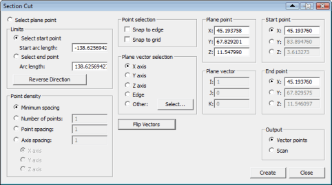

Ekle | Tara | Bölüm Kesmesi menü öğesi, Bölüm Kesmesi iletişim kutusunu görüntüler.
Bölüm Kesme iletişim kutusu
Bu iletişim kutusunu, sizin CAD modeli ile kesişen bir kesme düzlemi belirlemek için kullanın. Kesişim hattı boyunca, oluşturulan noktalar arasında bir başlangıç bir de son nokta tanımlayabilirsiniz. Bu noktalardan, vektör noktası özellikleri veya bir Doğrusal Açık tarama oluşturmayı seçebilirsiniz.
Bu süreç, CAD modelini görsel olarak, kesme düzlemi işlevinin yaptığı şekilde kesmez; bunun yerine, kesme düzlemi ile CAD modelinin kesişim hattı boyunca size Otomatik Vektör Noktası veya bir Doğrusal Açık tarama tarama konusunda yardım etmek için bir araç sağlar.
