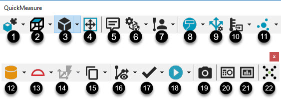

PC-DMIS CMM HızlıÖlçme araç çubuğu
Soldan sağa, CMM HızlıÖlçme araç çubuğu CMM üzerinde işlemin tipik akışını modeller. Erişmek için Görünüm| Araç Çubukları | HızlıÖlçme öğesini seçin.
Araç çubuğu, birçok düğme için aşağı açılır işlevselliği sağlar. PC-DMIS düğmelerin her biri için en son seçilen seçeneği saklar ve HızlıÖlç araç çubuğunu daha sonra görüntülediğinizde bunları görüntüler.
Görünüm | Araç Çubukları | Özelleştir menü seçeneğinden, aşağı açılır düğmeleri özelleştirilebilir bir araç çubuğuna ekleyebilirsiniz. Ayrıntılar için PC-DMIS Çekirdek dokümantasyonunda "Araç Çubuklarını Özelleştirme" bölümüne bakın.
Aşağıdaki düğmeler CMM HızlıÖlçme araç çubuğunda bulunur:

1. CAD Kurulumu - Bu düğme CAD modelini ayarlamak için seçenekler sağlar.
CAD Ayarı araç çubuğunu görüntülemek için küçük siyah oku tıklatın:
