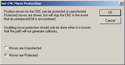

CNC Hareket Koruması Ayarla iletişim kutusunu açmak için İşlem | CNC Programlama | Koruma Ayarla öğesini seçin.
CNC/SETPROTECTION,hareketlerKorumalı
Bu komut hareketlerin durumunu ayarlar. Varsayılan olarak, korumalı hareketler güvenlidir. Bu, sistem beklenmedik prob vuruşlarıyla karşılaştığında, ölçüm yordamının yürütülmesini sonlandırdığı anlamına gelir. Korumasız hareketlerden kaynaklanabilecek tehlike nedeniyle, NC Server uygulamasındaki makine tanımlarında ikinci bir emniyet kilidi vardır. NC Server makine tanımlarıyla ilgili ayrıntılar için NC Server belgelerinde "Makine Tanımları"na bakın.
NC Server'ın çalışması hakkında bilgi için NC Server dokümantasyonuna bakın.
hareketlerKorumalı parametresi "Evet" veya "Hayır" olabilir.
Bunu "Evet" olarak ayarlarsanız, CNC ölçüm yordamındaki konum tabanlı hareketler korunur. Bu, beklenmeyen prob vuruşlarının denetleyici tarafından saptanması ve CNC denetiminin alarm koşullarını nasıl değerlendirdiğine bağlı olarak yürütmenin askıya alınması veya sonlandırılması anlamına gelir. Bazı kontrollerin bazı hata kurtarma yetenekleri bulunur, bazılarının ise bulunmaz.
Bunu "Hayır" olarak ayarlarsanız, yalnızca CNC makine tanımının korumasız hareketlere izin vermesi halinde hareketler korumasız olur. Bu çifte kontrol korumasız hareketler zamanından önce durmadığı ve probun hasar görmesine neden olabildiği için uygulanmıştır.
