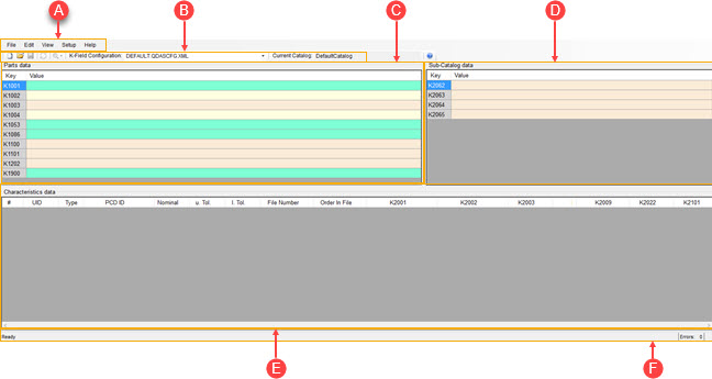

Q-DAS Configurator uygulamasını açmak için, İşlem menüsünde Q-DAS öğesinin üzerine gelin ve sonra Yapılandırıcıyı Aç öğesini tıklatın.
Q-DAS Yapılandırıcı uygulaması
  1. Menü çubuğu - Bu öğe Dosya, Düzen, Görünüm, Ayar ve Yardım menü öğelerine erişmeyi sağlar.
  2. Araç Çubuğu - Bu öğe menü çubuğundaki eşdeğer öğelere erişmeyi sağlar.
  3. Parça verileri Alanı - Bu alanda ölçüm yordamının üstbilgi verileri görüntülenir.
  4. Alt Katalog veri alanı - Bu alanda ölçüm yordamının alt katalog verileri görüntülenir.
  5. Özellikler veri Alanı - Bu alanda ölçüm yordamının boyut verileri görüntülenir.
  6. Durum Çubuğu - Bu öğe çeşitli durum mesajlarını görüntüler.
PC-DMIS'de ölçüm yordamı için Q-DAS veri dosyasını oluşturduktan sonra, bilgi Parçalar verisi ve Özellikler verisi alanlarında görünür.
