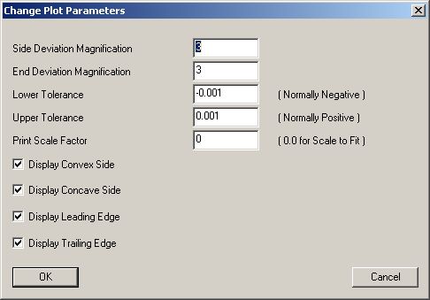

若需更改绘图参数,选择绘图 | 更改绘图参数,或单击工具栏上的绘图参数按钮以打开更改绘图参数对话框。
更改绘图参数对话框
更改以下值以影响轮廓图的显示:
面偏差放大倍数和边缘偏差方法倍数 — 增加偏差放大倍数,将增强标称值与实际值的对比。这将进一步突出测量偏差,帮助确定问题区域。
上公差和下公差 — 指定上下公差,超出时实测点将被视为超差。
打印缩放系数 — 确定显示轮廓图时使用的缩放系数。若增加该值,打印将在绘图中心进行缩放。您可以移动绘图(右击按下鼠标拖动),聚焦至绘图的特定区域。
显示叶背、显示叶盆、显示前缘和显示后缘 — 这些复选框切换显示轮廓图中的相应元素。

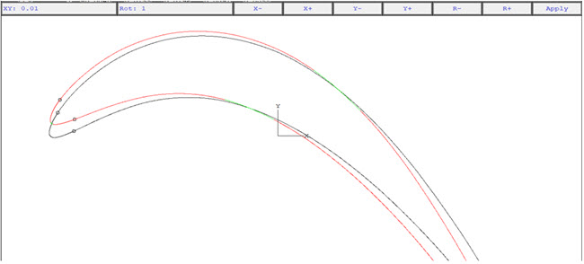

您可以移动或旋转叶型截面绘图以获得手动最佳拟合图。要设置移动和旋转增量,请单击值,然后单击应用按钮。每次单击X-、X+、Y-、Y+、R-、R+都会重新绘制叶型部分。这与使用光学比较器在轮廓标称覆盖面上执行的操作非常相似。
