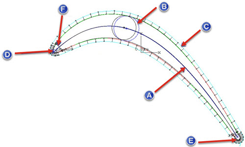

创建绘图之后,可使用绘图菜单添加图形元素至您的轮廓图。
添加了其他图形元素的轮廓图
这描述了可以添加的各种元素。
选择绘图 | 显示中线菜单项,显示理论(黑色)和实际(蓝色)中线 (MCL)。
选择绘图 | 最大厚度,所显示的圆形的直径值代表了叶片的理论(黑色)和实际(蓝色)最大厚度。X、Y 和半径标称值、实际值或偏差值的显示也取决于在绘图 | 报告菜单中选择的选项。
选择绘图 | 显示补偿进行以下操作:
显示 CMM 测量的初始球心。
显示关联的补偿点。
绘制从初始球心到补偿曲线的线条。
选择绘图 | 显示前缘,所显示的圆形的直径值代表了叶片的理论(黑色)和实际(蓝色)前缘位置和半径。X、Y 和半径标称值、实际值或偏差值的显示也取决于在绘图 | 报告菜单中选择的选项。
选择绘图 | 显示后缘,所显示的圆形的直径值代表了叶片的理论(黑色)和实际(蓝色)后缘位置和半径。X、Y 和半径标称值、实际值或偏差值的显示也取决于在绘图 | 报告菜单中选择的选项。

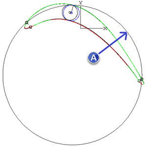

选择绘图 | 显示杯突以显示任何杯突计算结果。这样,当您拥有形状图时,可以看到将MCL连接到叶片表面的三条线段。您还可以看到杯突圆。在杯突索引对话框中,您需要输入1到10之间的索引,以便它知道要绘制哪个杯突计算。如果使用FULL_CC或FULL_CV计算方法,则线段看起来相同(MCL到曲面),但是MCL端点是最大厚度圆的中心,而曲面点是最大厚度圆接触曲面的位置。
A - 杯突半径
