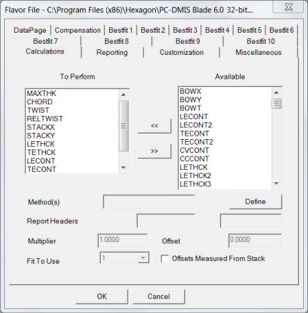

使用算法文件对话框中的计算选项卡添加并删除不同计算,并定义PC-DMIS Blade用于分析的方法。下面描述的计算修改符也可以影响计算。
算法文件对话框 - 计算标签页
可用列表 — 从该列表中选择一个或多个值,然后单击左键头按钮
。选择的值将出现在待执行列表中。
按住 Ctrl 键或 Shift 键可以选择多个值。
待执行列表 - 此列表中的计算将在PC-DMIS Blade分析期间执行。选择每个计算并编辑下列选项将影响计算执行的方式。若希望从列表中删除值,选择值,并单击右箭头按钮
方法框 — 单击定义按钮,并从定义方法对话框的列表中选择所需的方法。定义的方法将作用于所选的计算。若对于所选的计算没有可用的方法,当用户单击定义时,会出现“该计算未定义方法”的提示。以下为算法文件中的条目示例:
卡尺方法弦

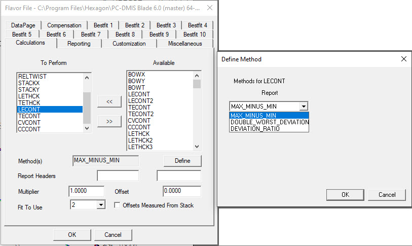

以下为 LEPOS 计算的计算选项卡和定义方法对话框示例:
LEPOS 计算的计算选项卡
定义方法对话框
PC-DMIS Blade可以报告符合ISO和ASME规范的轮廓。可用的两种方法是:
MAX_MINUS_MIN - 此方法适用于ASME规范。叶型段的最大轮廓偏差减去最小轮廓偏差。该方法是默认方法。
DOUBLE_WORST_DEVIATION - 此方法适用于ISO规范。这是叶型段最坏情况下的轮廓偏差(最大或最小)的两倍。
您可以使用这些方法进行以下计算:
CCCONT
CVCONT
LECONT
TECONT
LECONT2
TECONT2
“算法文件”对话框“计算”选项卡的LECONT计算的“定义方法”对话框
