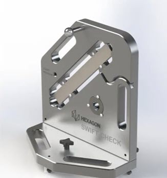

最初的 Swift-Check 是由 Hexagon Manufacturing 创建的 Visual Basic 软件应用程序。它在后台使用 PC-DMIS 和 QUINDOS 来运行测量特殊硬件工件的测量例程。该例程会生成一份报告,用于验证 CMM 的准确性。
Swift Check 工件
Swift-Check 工件
使用 Swift-Check 附加组件,您可以运行原始应用程序使用 Inspect 所做的所有相同检查。
您可能会发现在年度服务和校准之间偶尔运行 Swift-Check 很有用。我们建议您至少每季度运行一次,或者在您的 CMM 受到撞击或摇晃时运行。如果您还安装了 Scheduler 附加组件,则可以设置运行检查的频率。在这种情况下,Inspect 允许您仅在 Swift-Check 计划运行尚未到期时运行测量例程。
要使 Swift-Check 工作,您需要桥式 CMM 上的 Swift-Check 工件。Inspect 还需要 PC-DMIS 或 QUINDOS。然后您需要安装 Swift-Check 附加组件。有关 Swift-Check 的更多信息,请参阅 Swift-Check 工件随附的用户指南中的说明。
