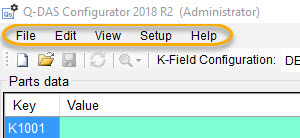

Řádek nabídek
Řádek nabídek obsahuje položky Soubor, Upravit, Náhled, Nastavení a Nápověda. Při kliknutí na jakoukoli položku nabídky se zobrazí seznam.
Řádek nabídek
