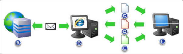

Processo di trasferimento e attivazione delle licenze offline
(A)- Server delle licenze Hexagon Manufacturing Intelligence
(B) - Computer con collegamento a Internet
(C) - File di avvio
(D) - File di richiesta
(E) - File di risposte
(F) - Computer di destinazione
