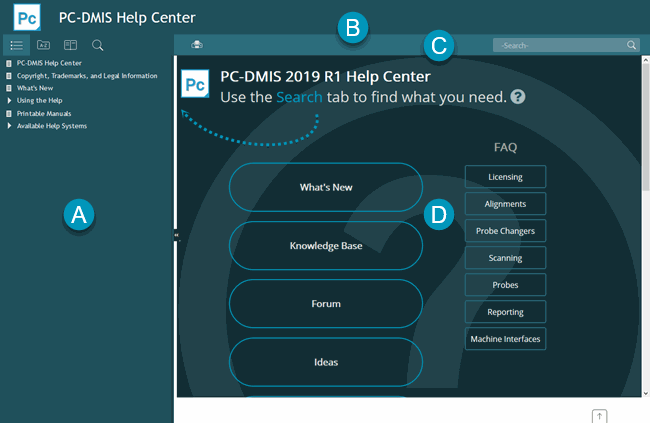

La Guida di PC-DMIS mostra all'apertura una pagina introduttiva del Centro informazioni. Questa contiene collegamenti utili ad argomenti esterni e le domande frequenti:
Il file della Guida di PC-DMIS
Fare clic su Espandi (
) per mostrare il pannello di navigazione. Questo pannello mostra le seguenti schede che permettono di cercare e filtrare gli argomenti. Fare clic su Comprimi (
) per nascondere il pannello.
Da sinistra a destra, questo pannello contiene le seguenti schede:
Contenuto – Questa scheda consente di eseguire la ricerca in base al contenuto. Vedere "Ricerca nella Guida mediante il contenuto e gli argomenti".
Indice - Questa scheda consente di effettuare una ricerca in base alle voci in ordine alfabetico. Vedere "Ricerca nella Guida con le voci dell'indice".
Glossario – Questa scheda contiene le descrizioni dei vari termini usati nella Guida.
Filtro - Questa scheda permette di personalizzare la Guida per adattarla meglio alle esigenze dell'utente evitando di presentargli troppi argomenti quando naviga tra i contenuti o cerca nella Guida. Vedere "Filtraggio degli argomenti della Guida".
Cerca – Questa scheda consente di eseguire la ricerca in base a corrispondenze di testo. Vedere "Ricerca all'interno della Guida in base alle corrispondenze di testo".
La barra degli strumenti sulla parte superiore del visualizzatore della Guida contiene i seguenti pulsanti.
Stampa – Questo pulsante consente di stampare il contenuto del pannello dell'argomento. Visualizza una finestra di dialogo Stampa standard in cui è possibile scegliere la stampante per accettare il contenuto dell'argomento. Questa è utile per una stampa veloce di alcuni argomenti.
Avanti/Indietro - Questi pulsanti permettono di muoversi avanti e indietro tra le varie sezioni (o i vari capitoli) della Guida.
Cerca - Il funzionamento è uguale a quello della scheda Cerca. È possibile immettere una parola o una serie di parole da cercare nella Guida, e quindi fare clic sul pulsante di ricerca (clessidra) per visualizzare gli argomenti relativi. Vedere "Ricerca all'interno della Guida in base alle corrispondenze di testo".
La barra del percorso di navigazione si trova tra la barra degli strumenti e il pannello degli argomenti:
La barra del percorso di navigazione non viene visualizzata sulla pagina principale del Centro informazioni di PC-DMIS. L'immagine precedente mostra la posizione generica della barra del percorso di navigazione nelle pagine degli argomenti della Guida.
La barra del percorso di navigazione presenta una vista gerarchica della posizione nel contesto dell'argomento con gli argomenti direttamente precedenti. Fornisce un modo comodo di risalire al livello gerarchico immediatamente superiore nell'albero degli argomenti della scheda Contenuto. Si può fare clic sul collegamento Home per andare all'argomento introduttivo iniziale della Guida.
Il pannello degli argomenti è la parte principale della Guida. Mostra il contenuto dell'argomento selezionato.
