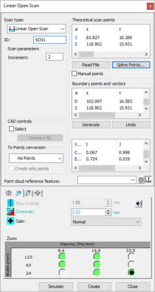

  3. Aprire la finestra di dialogo Scansione aperta lineare (Inserisci | Scansione | Lineare aperta).
  1. Impostare il valore dell'incremento nel riquadro Parametri di scansione.
  2. Fare clic sulla scheda Proprietà della scansione laser in fondo alla finestra di dialogo e impostare le seguenti opzioni.
Scheda Proprietà della scansione laser
  1. Nella finestra di visualizzazione grafica fare clic sui tre punti sul modello CAD per definire i punti e i vettori di bordo.
Esempio che mostra i tre punti per impostare la scansione
  1. Nel riquadro Punti di bordo e vettori, fare clic sul pulsante Genera.
Esempio che mostra una scansione aperta lineare generata
  1. Nel riquadro Punti di scansione teorici, fare clic su Punti spline.
Esempio che mostra una scansione lineare aperta con spline
  1. Fare clic sul pulsante Simula per visualizzare la nuvola di punti simulata in base all'orientamento corrente del tastatore (punta attiva) e alle impostazioni della scansione laser.
