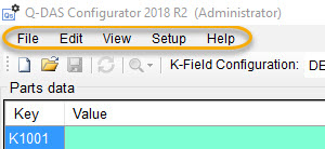

Barra dei menu
La barra dei menu elenca le voci File, Modifica, Visualizza, Imposta e Guida. Quando si fa clic su una delle voci, questa visualizza un elenco.
Barra dei menu
Il menu File
