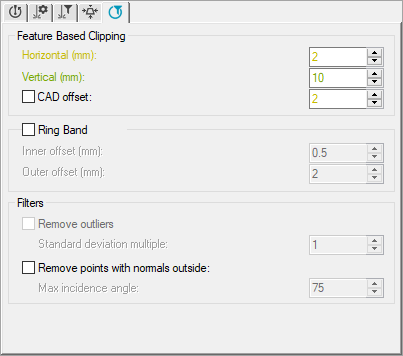

특성 수집 탭
링 밴드와 특성 기반 절단 매개변수를 지정하기 위해 그리고 지원된 특성의 부적당한값을 제거하기 위해, 특성 수집 탭을 사용할 수 있다.
특성 수집 탭은 레이저 센서를 사용할때만 사용될 수 있다.
특성의 유형에 따라, 다음의 특성 수집 매개변수가 존재한다:
특성 기반 절단 매개변수: 이것은 모든 자동 특성을 위해 사용될 수 있다.
링 밴드 매개변수: 이것은 원, 원뿔, 원기둥, 원형 슬롯, 사각형 슬롯 자동 특성을 위해서만 사용될 수 있다.
필터:
부적당한 값 제거 매개변수: 이것은 표면 지점, 평면, 원뿔, 원기둥, 구체, 그리고 간극과 비 간극 자동 특성을 위해서만 사용될 수 있다.
외부를 향한 법선이 있는 지점 제거 매개변수: 이것은 표면 지점, 평면, 원, 원형 슬롯, 사각형 슬롯, 다각형, 원기둥, 원뿔 그리고 구 자동 특성을 위해서만 사용될 수 있다.
