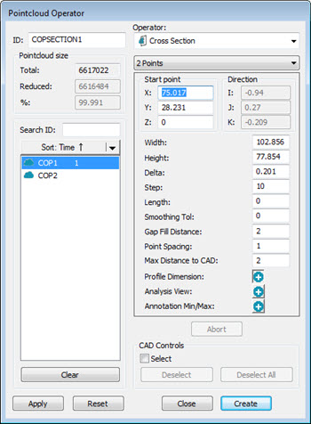

可使用點雲運算子網格運算子對話方塊的兩點功能建立兩點之間的橫截面。
「點雲操作」對話方塊 - 截面操作,選取 2 「點」功能
於所選兩點之間建立、且以垂直於目前圖形視圖為導向。橫截面的紫色長度線垂直於所選的兩個點定義的線。其建立於該線條的中點處,且預設值為 0(零)。

  1. 運算子清單中選取橫截面運算子,然後從運算子清單下方的清單中選取兩點功能。

  1. 從「圖形顯示」視窗中,按一下您希望定義橫截面第二個點的位置。
按一下第二個點後,會顯示橫截面。
  1. 按需要調整橫截面的屬性。
