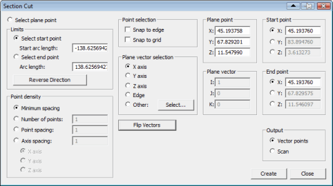

삽입 | 스캔 | 부분 절단 메뉴 항목은 부분 절단 대화상자를 보여준다.
부분 절단 대화 상자
CAD 모델을 교차하는 절단 평면을 지정하기 위해 이 대화상자를 사용한다. 교차라인을 따라, (시작과 끝 지점간에)지점들이 만들어지는 시작과 끝 지점을 정의할 수 있다. 이들 지점들로부터 벡터 지점 특성을 만들수 있거나 또는 열린 선형 스캔을 수행할 수 있다.
이 절차는 절단 평면 기능이 하는것과 같은 방법으로 CAD 모델을 시각적으로 절단하지 않는다, 대신 그것은 절단 평면과 CAD 모델의 교차선을 따라 자동 벡터 지점 또는 열린 선형 스캔 을 만들수 있도록 돕는 도구와 같은 역할을 한다.
