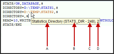

此功能返回指定数据字段中的当前文本:GETTEXT(<String or Integer>, <Integer>, <Pointer>)
该函数有三个字段。
第一个字段 — 数据字段编号或说明
第一个字段可以是数据字段的一串说明,可在以下图像中的(A)项或数据字段编号,以下图像中(C)项中可以看到。
以下图像中的 (B) 项不在此功能中使用,但有时在自动或报告说明中使用。
要获取这些值,请执行以下步骤:
使 PC-DMIS 处于命令模式。右击“编辑”窗口中的任意位置。屏幕上将出现一个快捷菜单。
在快捷菜单中依次选择更改弹出显示和数据类型信息。
将鼠标指针置于“编辑”窗口的数据字段上。将显示该数据项的类型说明、类型编号和类型索引。
不同语言的类型说明可能有所不同。若在使用不同语言运行的 PC-DMIS 上执行测量程序,则使用类型编号。
示例数据类型信息显示 (A) 类型说明(B) 类型字符串标识符,(C) 类型编号和 (D) 类型索引
